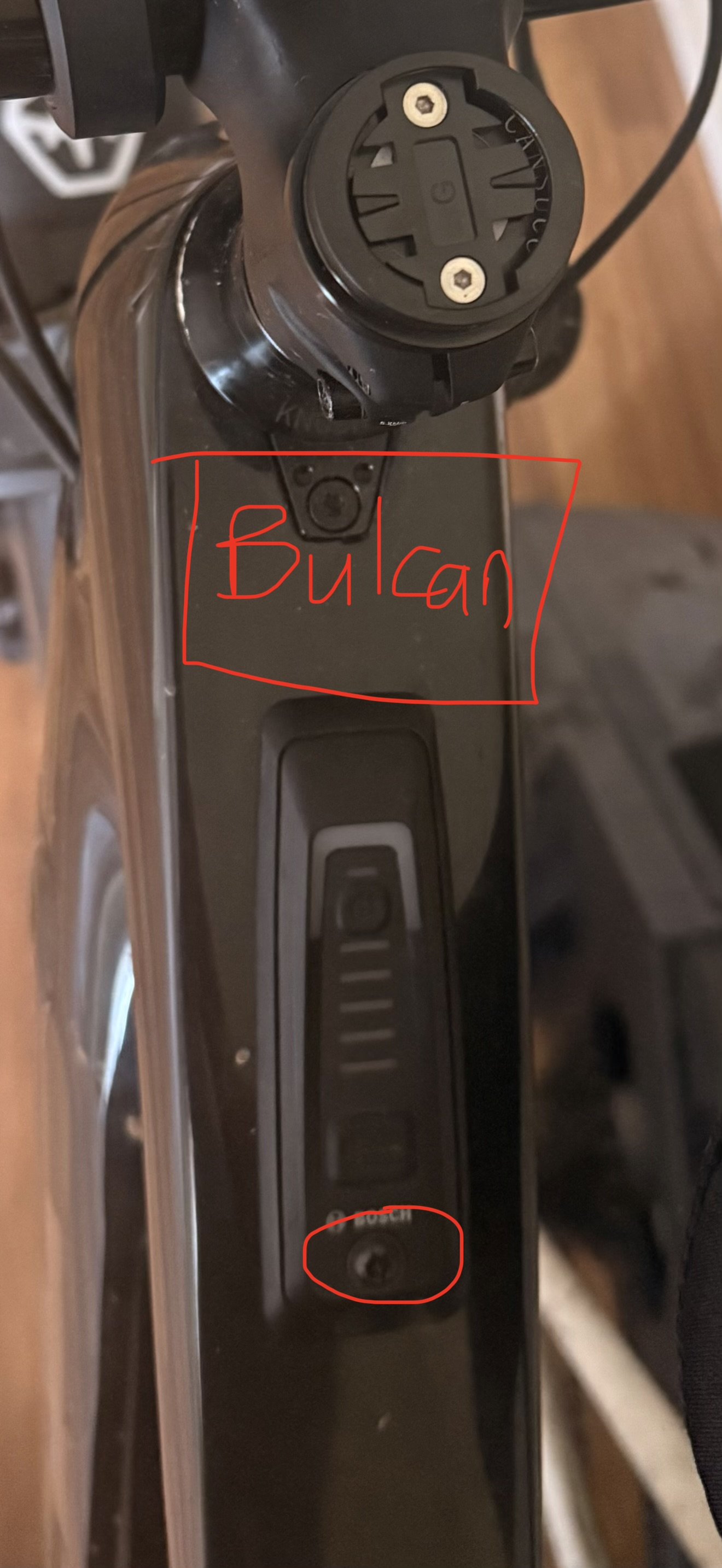

Just unscrew the single screw circled in red, that holds the smart controller in place and slide the controller out. There will be only 1 lead plugged into the rear, take it out and plug that into the Bulcan, then plug the Bulcan into the back of the system controller where you just removed the lead. Slide the Bulcan into the frame 1st so it’s sitting in the red square area, then slide the smart controller back in and tighten with the screw again.
Reconnect battery and turn on and start the pairing process with n the head unit.
Take about a minute to fit the Bulcan and another minute to turn everything on and connect the sensors.
Basta svitare la vite cerchiata in rosso che tiene in posizione il controller intelligente e farlo scorrere fuori. Ci sarà solo un cavo collegato alla parte posteriore, estrailo e collegalo al Bulcan, quindi collega il Bulcan alla parte posteriore del controller di sistema dove hai appena rimosso il cavo. Fai scorrere prima il Bulcan nel telaio in modo che si trovi nell'area quadrata rossa, quindi fai scorrere nuovamente il controller intelligente e stringi nuovamente la vite.
Ricollegare la batteria, accendere e avviare il processo di associazione con l'unità principale.
Ci vorrà circa un minuto per installare il Bulcan e un altro minuto per accendere tutto e collegare i sensori.

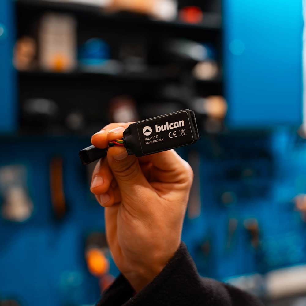

Molto gentile ma sul sito Bulcan vedo questo modello che a delle prese diverse sembra da quelle del controller o mi sbaglio io, ho fatto una simulazione di acquisto è il coupon risulta scaduto peccato.
Looks as though they are using the same photos for the standard and the smart system unit. The smart system uses the round connections.

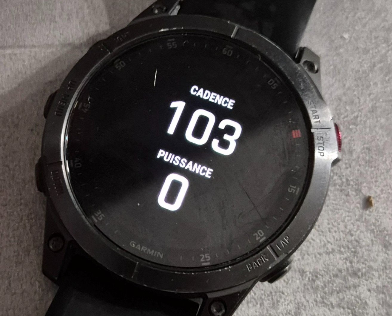

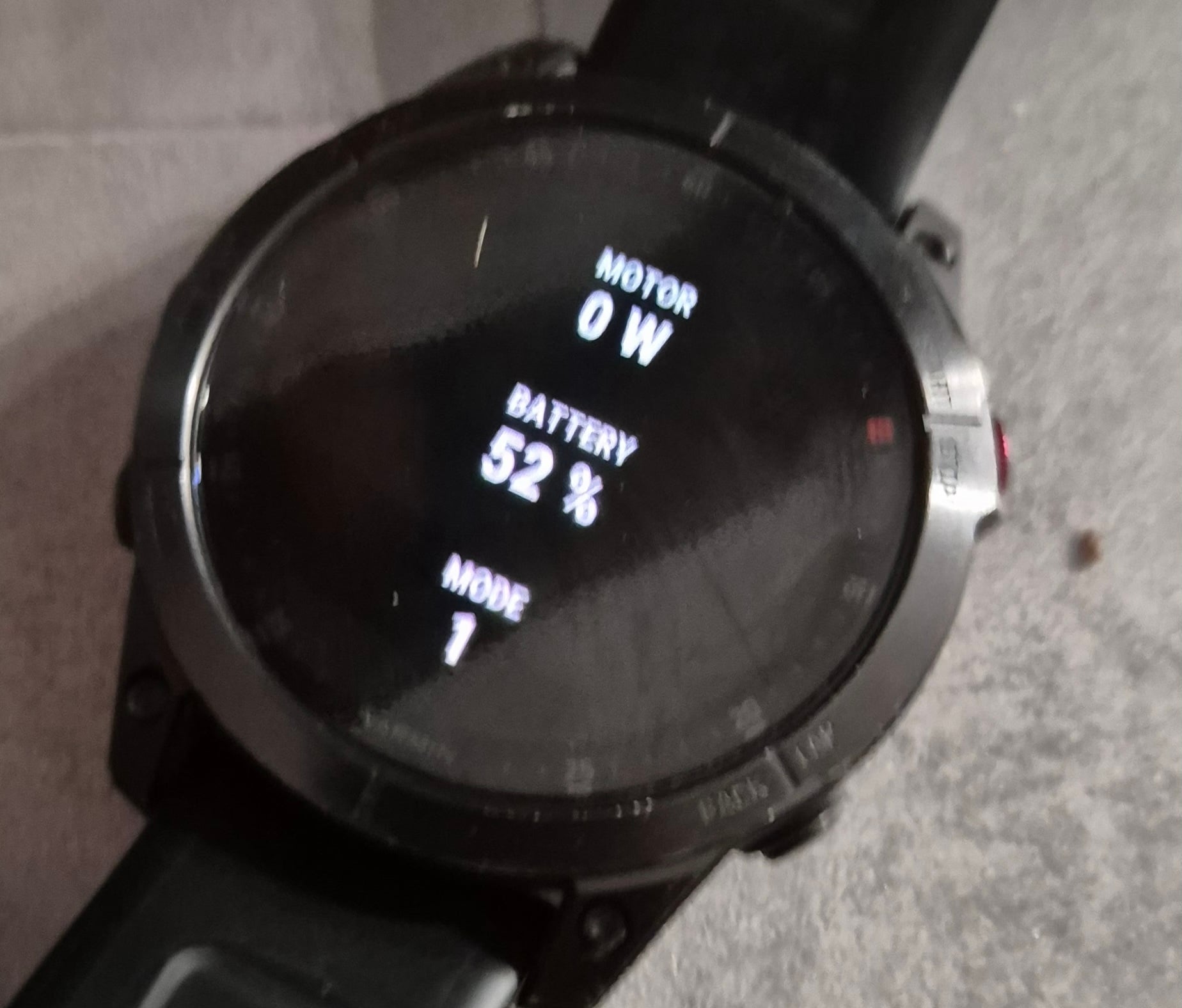

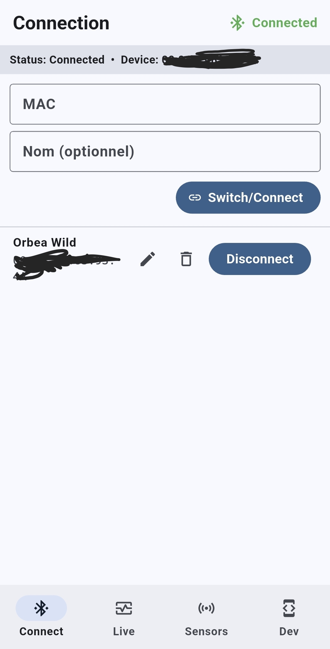

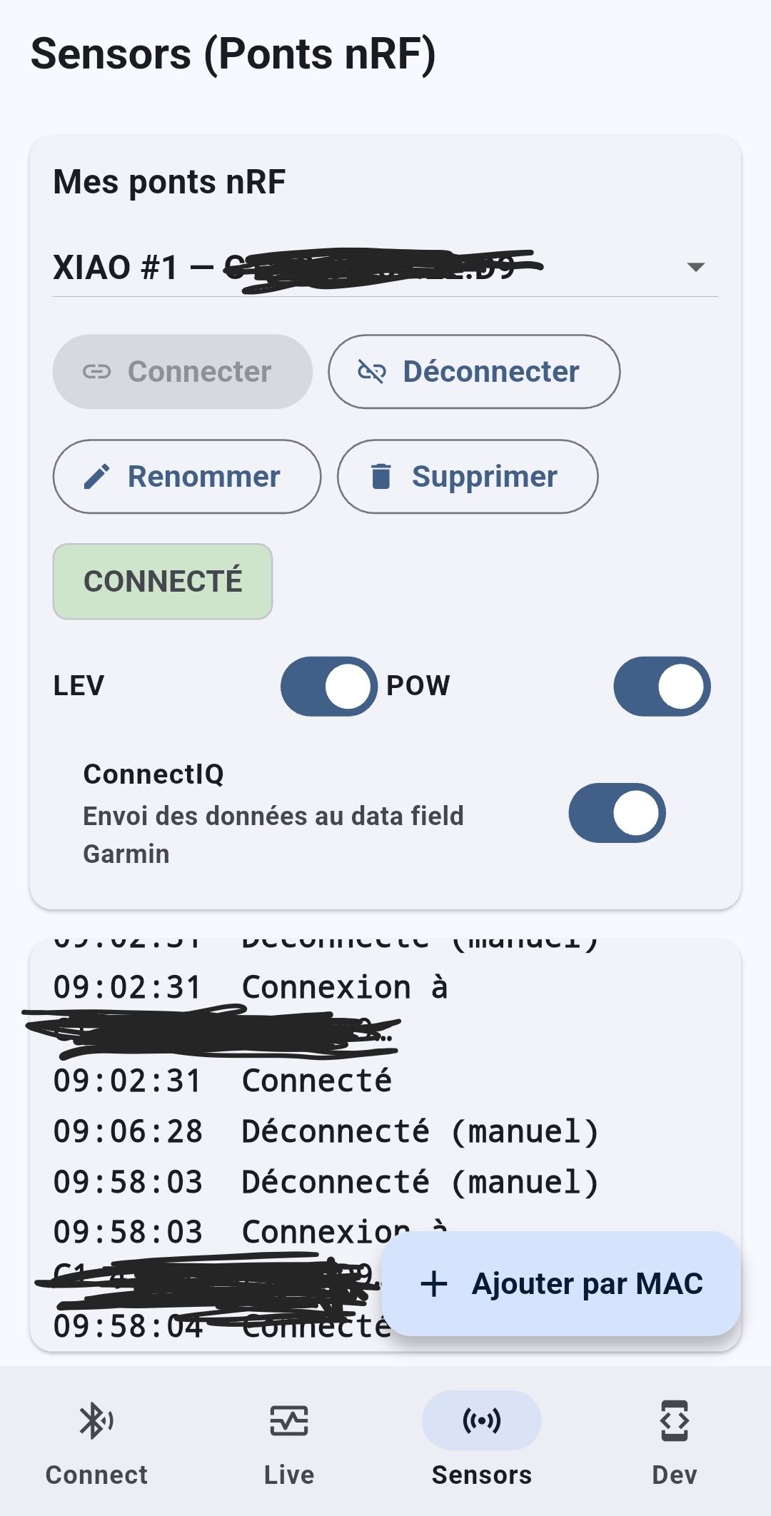

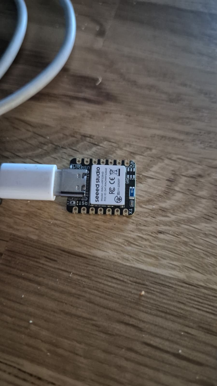

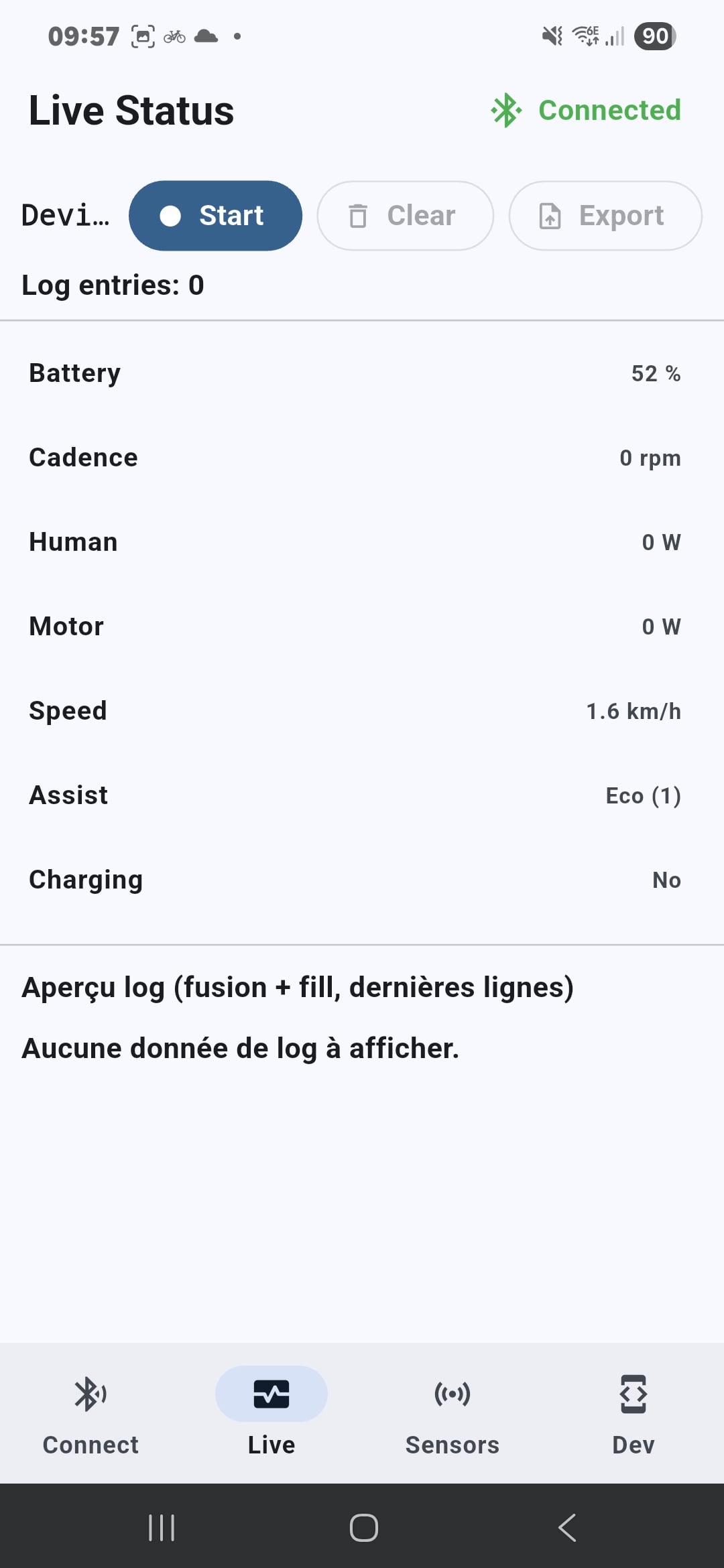

Seing all the app developpment I wanted to give it a try too.
First thanks to everyone that did research on thsi cause that helped a lot.
First thing I figured was that a Garmin device can't connect twice to the phone, so a BLE sensors published directly by the phone is a No Go, so I made a small bridge for Cadence and Human Power using an nrf52840 and decided to go with a connect IQ field for Motor Power, Remaining Battery and Assist Mode.
The general layout is that one:
ebike-------Phone------nrf52840-----Garmin (Power/Cadence)
|-----Garmin Connect-----Garmin (Motor/Battery/Assist)
By doing that I have succeeded in having all 5 logged in my Garmin data and shown on my watch.
My next step is to battery power the nrf52840 and explore how scalable it is to share the project, the nrf was not the most enjoyable to work with...
I'm also thinking about changing its firmware as it can create an ANT+ sensors and therefore would be able to create an eBike sensors directly, but I'm not sure if it is worth it compare to the logging info I have now.
I don't exclude porting the app to iOs but I still need to think how to distribute that as the store is a bit of a process.

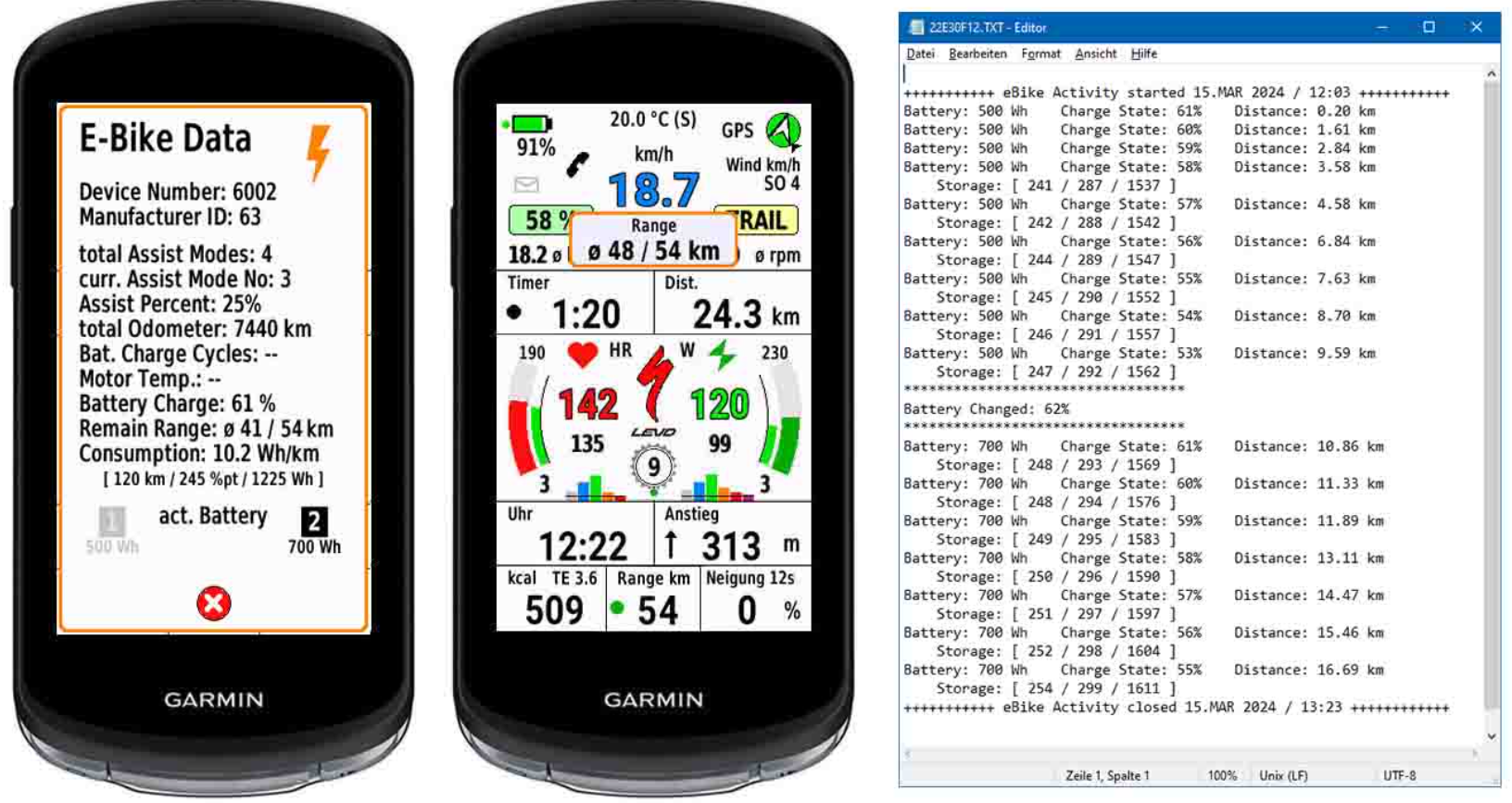

Mi chiedo (non è menzionato nel manuale) se Bulcan supporti il profilo ANT+ eBike solo per l'invio dei dati, o forse anche il profilo ANT+ bidirezionale, che permetterebbe di modificare, ad esempio, il livello di assistenza dalla schermata Edge. È piuttosto improbabile, ma vale la pena verificarlo.
D'altra parte, ho intenzione di utilizzare il campo: CIQ Edge eBike ( guida PDF )
Rispetto al campo ANT+ originale, LEV offre ampie possibilità di configurazione e utilizzo. Si consiglia di leggere il manuale utente.
Aggiunge la possibilità di calcolare l'autonomia in base ai viaggi salvati (disattivata per impostazione predefinita) o in base al consumo energetico del viaggio corrente.
Registra i valori nel file Attività FIT e visualizzali in Garmin Connect:
- Carica della batteria e modalità di assistenza (vengono scritte nel file fit senza dover fare nulla nelle impostazioni)
Queste opzioni devono essere abilitate nella configurazione:
-Stato della batteria Edge in %
-Indice di cambio marcia anteriore e posteriore
-Dati energetici della bici elettrica (pagina riassuntiva)
Naturalmente, i dati standard come potenza, cadenza, ecc. vengono registrati come di consueto.
La visualizzazione dei dati ANT+ LeV è ovviamente possibile nei campi Garmin standard, ma questi campi presentano delle limitazioni (e probabilmente non vengono registrati, ad esempio sotto forma di grafici di dati).
Campi Garmin standard disponibili per ANT+ LeV: Modalità assistenza (modalità di assistenza eBike corrente), Batteria eBike (carica residua della batteria di un'eBike), Consigli di cambiata (consiglio di cambiare marcia in base allo sforzo attuale. L'eBike deve essere in modalità di cambio manuale), Autonomia (distanza stimata che è possibile percorrere in base alle impostazioni eBike correnti e alla carica residua della batteria) e Autonomia intelligente (distanza residua stimata per cui l'eBike fornirà assistenza, tenendo conto del terreno locale).
In alternativa, è possibile utilizzare altri campi/applicazioni CIQ disponibili nello store Garmin. Tuttavia, è necessario tenere presente che solo un campo su una determinata schermata ha accesso ad ANT+ LeV. In pratica, si tratta di un insieme di campi standard, ovvero restrizioni introdotte deliberatamente per consentire la comunicazione tra un controller motore e un display (con la possibilità di trasferire dati in entrambe le direzioni). Questo non si applica ad altri dati come potenza, cadenza, velocità e temperatura.

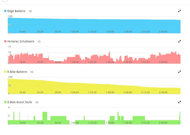

Wahoo registra le modalità di assistenza utilizzate, che possono essere visualizzate nell'app dopo la corsa (simile a Flow).
Bulcan offre livelli di assistenza da 0 a 7, proprio come i controller dei motori Giant (disattivato e con 7 livelli di assistenza). Sono curioso di vedere come gestisce i display eMTB+ ed Eco+... Probabilmente lo stesso del Karoo, con livelli numerici da 1 a 7.
So che questa discussione riguarda il "Progetto per abilitare l'integrazione Bosch + Garmin", ma penso che la soluzione più ottimale sia utilizzare un'interfaccia CAN->ANT+ aggiuntiva. Lo svantaggio è il costo di acquisto. Bosch dovrebbe includere questo tipo di trasmettitore nei suoi motori, in quanto standard comune utilizzato da un gran numero di produttori di motori per eBike (eccezione: Bosch e Shimano...). L'app Flow è sufficiente per la maggior parte degli amatori, ma anche un abbonamento a Flow+ non fornisce nulla di significativo in termini di dati sulle prestazioni: registrare la percentuale di rapporto motore/uomo non è molto utile. Se voglio avere dati completi in Connect (come ho sulla mia bici da corsa, bici da ciclocross o rullo), devo aggiungere la misurazione della potenza alla mia eBike. E questo è "un po'" più costoso di Bulcan. Senza la misurazione della potenza, il monitoraggio delle prestazioni si basa solo sulla misurazione della frequenza cardiaca, che non mi fornisce molto.
Il "Progetto per abilitare l'integrazione Bosch + Garmin" avrebbe senso se qualcuno riuscisse effettivamente a intercettare i dati di comunicazione tra il controller Bosch e lo smartphone. Anzi, non solo a intercettarli (perché è facile), ma a sfruttarli appieno e convertirli in dati che possono essere inviati a dispositivi esterni, preferibilmente in ANT+ e BTLE. Il problema è che attualmente gli smartphone sono praticamente incapaci di inviare dati in ANT+, rimanendo solo in BTLE. In questo caso, è possibile inviare un set limitato di dati (ad esempio potenza, velocità, cadenza) in relazione al livello di energia ANT+. È possibile utilizzare uno smartphone intermediario a questo scopo.
Che i dati inviati da Bulcan (e registrabili, ad esempio, su Garmin Edge) siano importanti o meno per qualcuno è una questione personale. Per me lo sono, da qui la mia decisione di acquistare Bulcan (soprattutto con uno sconto del 30%). Probabilmente l'avrei acquistato anche se Flow+ avesse reso questi dati disponibili come parte di un abbonamento: non sono assolutamente d'accordo con l'idea di rendere disponibili tutte le funzionalità del dispositivo solo dietro pagamento di costi aggiuntivi. Allo stesso modo, il fatto che l'eMTB sia disponibile solo tramite un abbonamento Flow+ mi sembra a dir poco strano. Inoltre, Flow(+) non registra nemmeno la frequenza cardiaca, quindi i dati inviati a Strava non includono i dati relativi alla frequenza cardiaca.
Considerato quanto sopra, non dovrebbe sorprendere che gli utenti di eBike più esperti desiderino avere accesso al maggior numero possibile di dati utili durante e dopo la pedalata. Purtroppo, Flow(+) non offre questa possibilità, da qui la necessità di ricorrere ad altre soluzioni

Is there any Github Project for this to use it?
I have a nrf52840 prepared to connect to my Garmin edge and this part seems to be working. Sending cadence and human power.
Need to test the connection to the Bosch environment and was struggeling finding the MAC of my bike.

Hi,
Sorry I didn't spend much time on it recently.
I haven't prepared a github yet. I had a first test ride last week and had minor issue to fix. (small periodic disconnection).
I'm gonna test them on my next ride and create a github also.
I backed off the iphone version as for an other project I discover that it is very hard to maintain the app alive with the phone lock.
Looking at other work I have this should be done before chrismas.

The nRF is here only to do the bridge between a phone app and the garmin device.
The nRF will not be able to decrypt the connection protocole done by the eBike Flow app and identificate to your bike.
I use the bridge because:
- I'm not able to have Garmin Connect and a simulated sensors connected to my watch if the same phone is used, I needed a different MAC address for my simulated sensor, and that's the only role of the bridge. My phone send to the nRF the power value and then the nRF send them to Garmin.
I'm in a worktrip and will have access to my project only when I'm back home in a few days.
Why do you think the nrf cannot be used to decrypt the messages directly?I have switched to a ESP32 in the meantime, because it was easier to make it pair with the Bosch Bike.
This is working now as well as acting as a sensor for the Garmin Edge.
I "just" need to check if the messages from the Bosch bike can be used correctly.
But at the moment I don't know where you see an issue.
