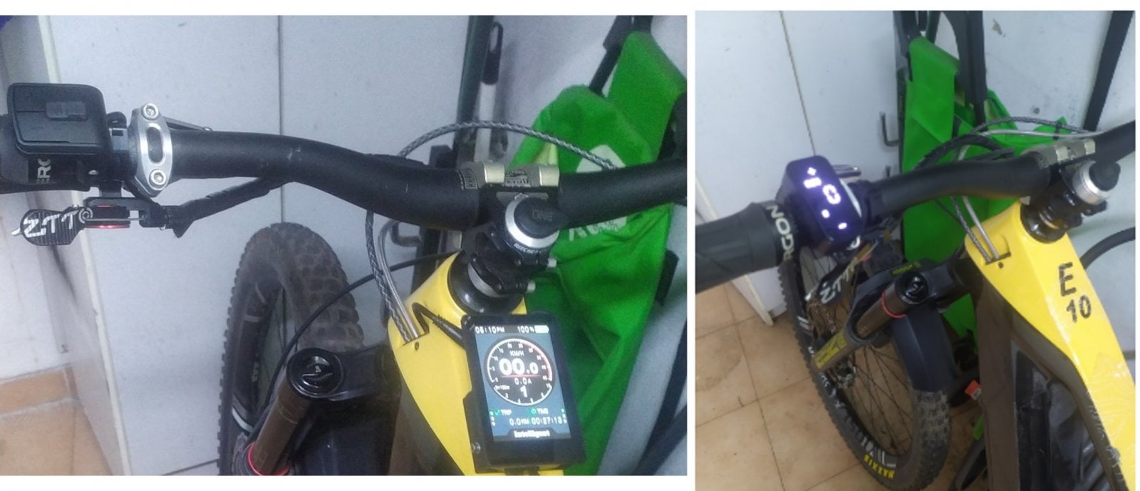

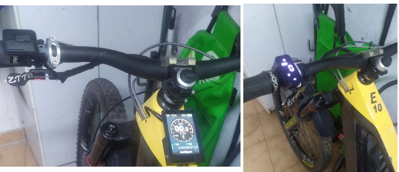

Hi. Would like to ask if aside from the stock lcd display the m600 comes with, is there any other display that can work with m600? plug and play. Thanks
I have this controller on another Ebike & its excellent but alas here the Bafang M600 uses a CAN (bus) system. You need a CAN compatible display, can find on Luna Cycles website or Alibaba - see link
thanks. ill try at alibaba

ok, so this should also work. CAN m600 860c --> Bafang eBike Display LCD 860C 160 M620 M400 M200 Bicycle Controller Speedometer | eBay thanks

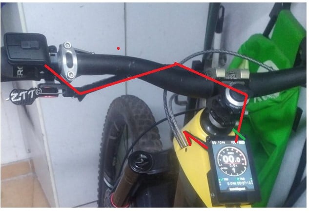

Cable verde del motor
Necesitará un extensor para el cable rojo.
[URL unfurl = "true"] 5.22£ 29% de DESCUENTO|JULET Cable impermeable BAFANG Cable de extensión luz del Motor Ebrake Acelerador de 1T4 1T5 2 3 4 5 Pin conversión Ebike Cable|Accesorios de bicicleta eléctrica| - AliExpress [/ URL]
El modelo es de 5 pines macho hembra

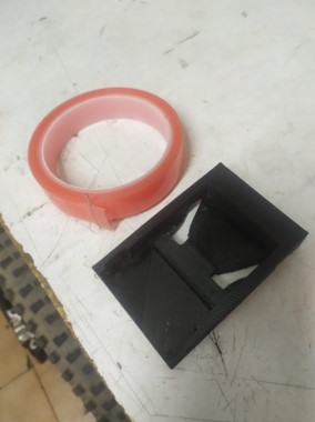

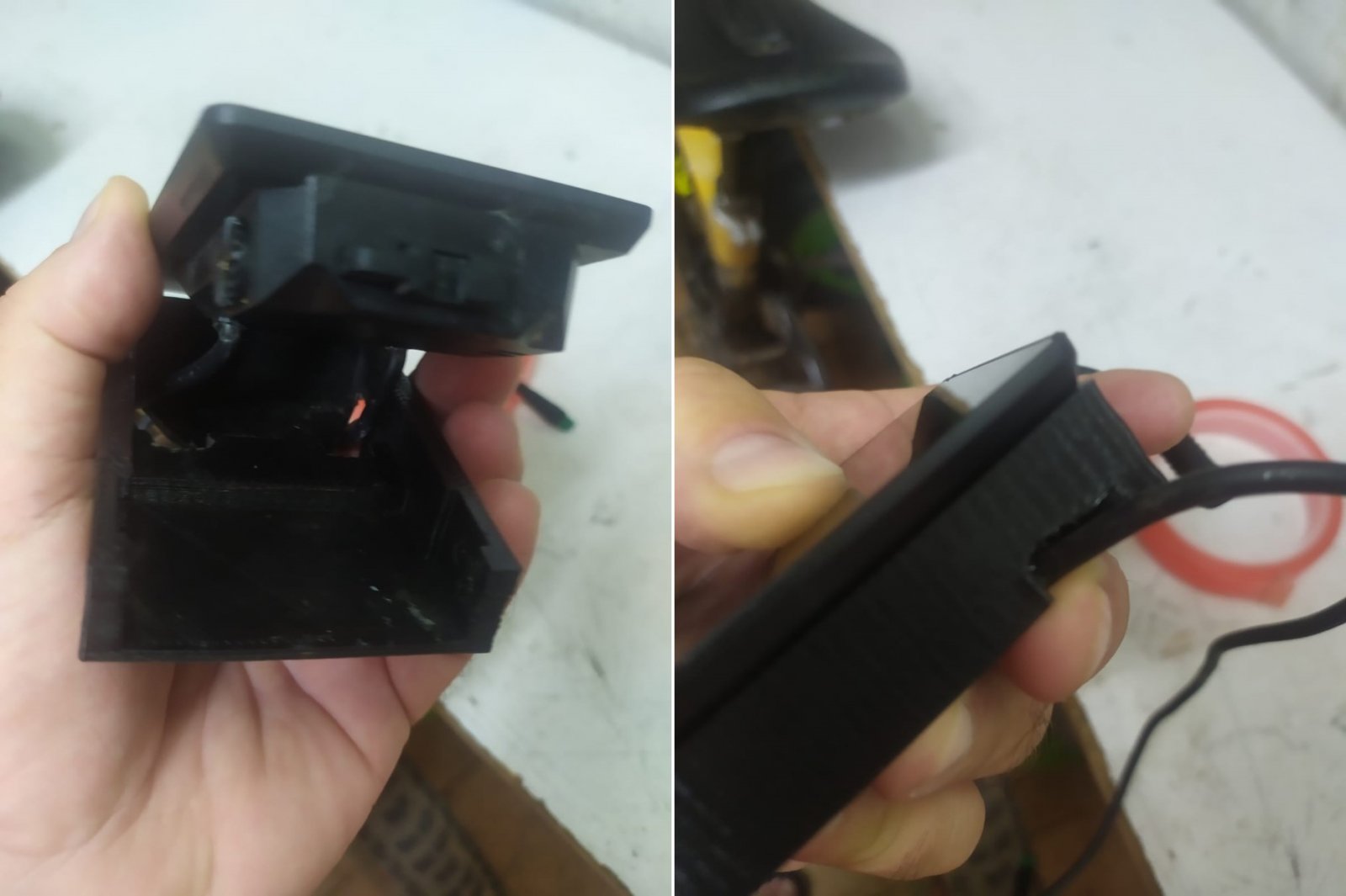

hice una caja para la pantalla con la impresora 3 D
Puedo enviarte el archivo STL
Thanks...and how did you attach the 760c unit to your stem of the bike? Cheers
[/QUOTE]Cinta de dos lados. Esto es lo mejor:
[MEDIA = amazon] id = B008OEFWLQ; tld = es [/ MEDIA] = 7786646270548473941 & hvtargid = kwd-646351791000 & hydadcr = 10914_1790924 & keywords = ceys + montack & qid = 1629789845 & sbo = RZvFAn% 2FH50% 2 % 3D & sr = 8-1
Si quieres el archivo de la caja debes cambiar ".pdf" por ".stl"
