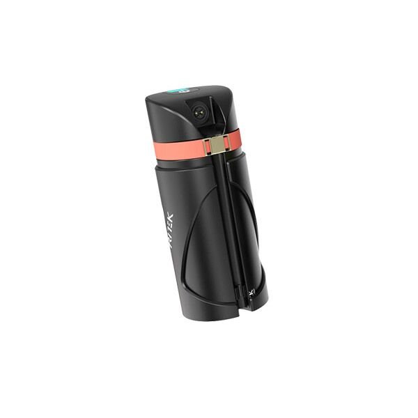

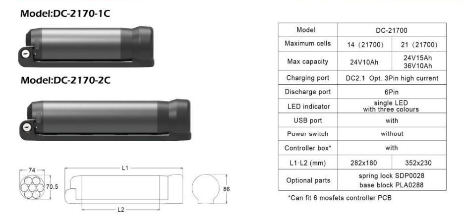

Bonjour j ai demandé un prix pour range extender ebike je vous donnerais le prix cellules samsung 21700
E bike range extender tritek tk0005
Yes...I've seen others from Amazon too. I can make one myself.
But you don't think it wiser to have the CEF50 manufacturer where the connectors work 100% compatibility?
Oui... J'en ai vu d'autres d'Amazon aussi. Je peux en fabriquer un moi-même.
Mais vous ne pensez pas qu'il soit plus sage d'avoir le fabricant CEF50 où les connecteurs fonctionnent à 100% de compatibilité ?
Ça Dépend le modèle qu'il propose à priori ce range extender ai compatible et 1,3kg seulement
Bottom line most would prefer an extender made for the CEF50. Their engineers will be able to troubleshoot compatibility issues for most of us far more competently. Plus, their warranty will cover future issues.
En bout de ligne, la plupart préféreraient une rallonge conçue pour le CEF50. Leurs ingénieurs seront en mesure de résoudre les problèmes de compatibilité pour la plupart d'entre nous avec beaucoup plus de compétence. De plus, leur garantie couvrira les problèmes futurs.

The box for range extension batteries, 36V* 10ah, the supplier of te box only supply box, no cells and battery protection board, wire connector, etc.
