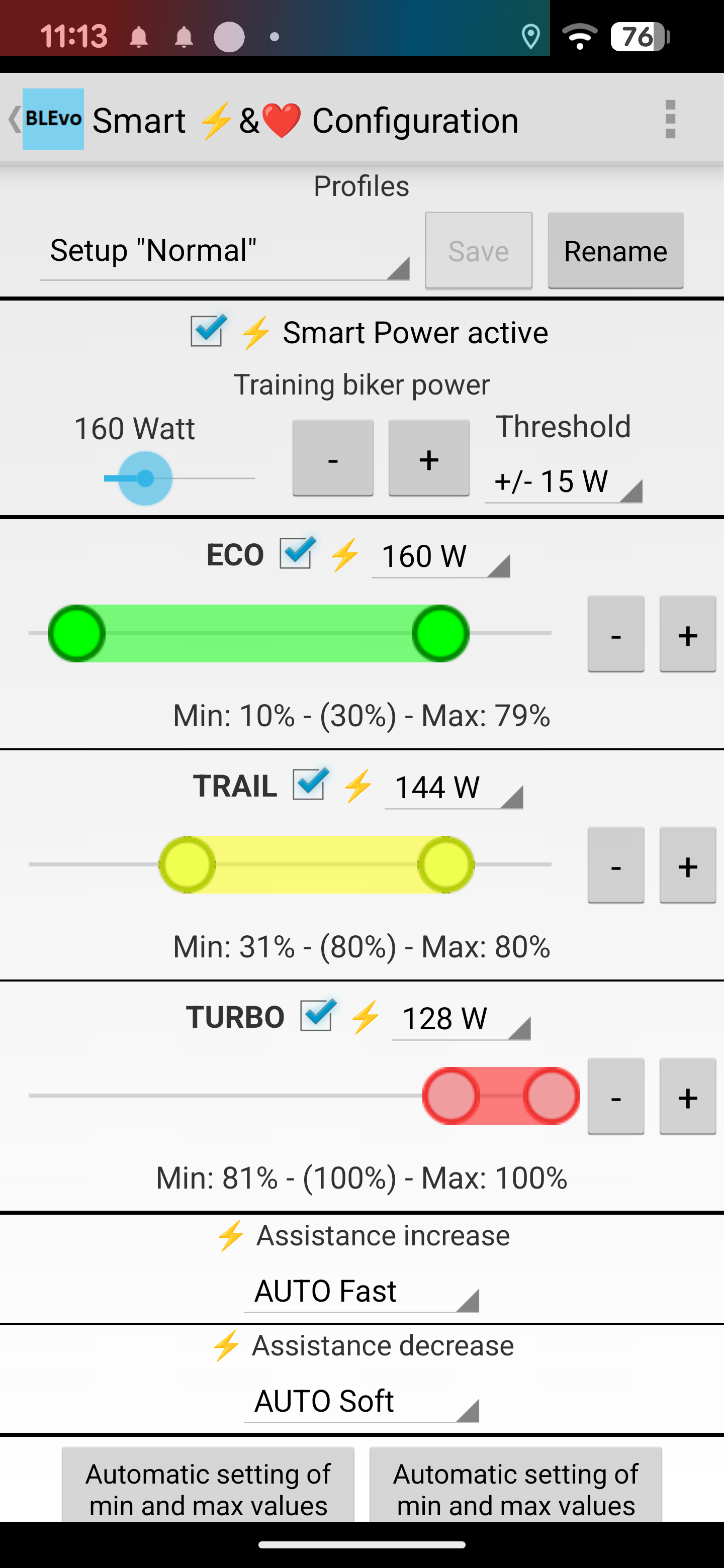

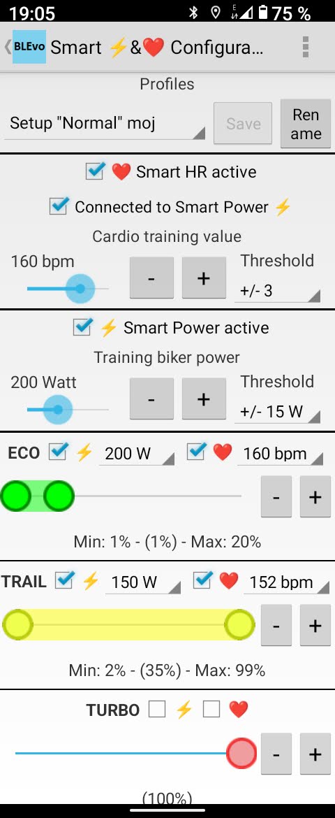

Ahojte používatelia Bleva. Od roku 2023 používam aplikáciu Specialized Turbo Levo FSR na svojom telefóne Cubot Mini 3 a som nesmierne spokojný. Bol som rád, že som bicykel mohol využívať naplno. Pred rokom som si zapol meranie tepovej frekvencie a nastavil prahové hodnoty, kedy sa bicykel spustí takmer v turbo režime, aby ma to odbremenilo. Je to perfektné. Zohnal som si monitor tepovej frekvencie za 30 € od Decathlonu a funguje dobre. Na bicykli nemám ovládač na riadidlách, vždy po zapnutí spustím TRAIL, ktorý mám nastavený na Smart od 2% do 99% a môj požadovaný výkon je 150W a mení sa v závislosti od mojej tepovej frekvencie.
Mám ECO režim alebo L1 na 1-20% a 200W, tu sú obrázky z nastavení.
V aplikácii Mapy.com vytváram trasy z GPX máp a podľa potreby ich nahrávam do Bleva a navigujem v neznámom aj známom teréne.

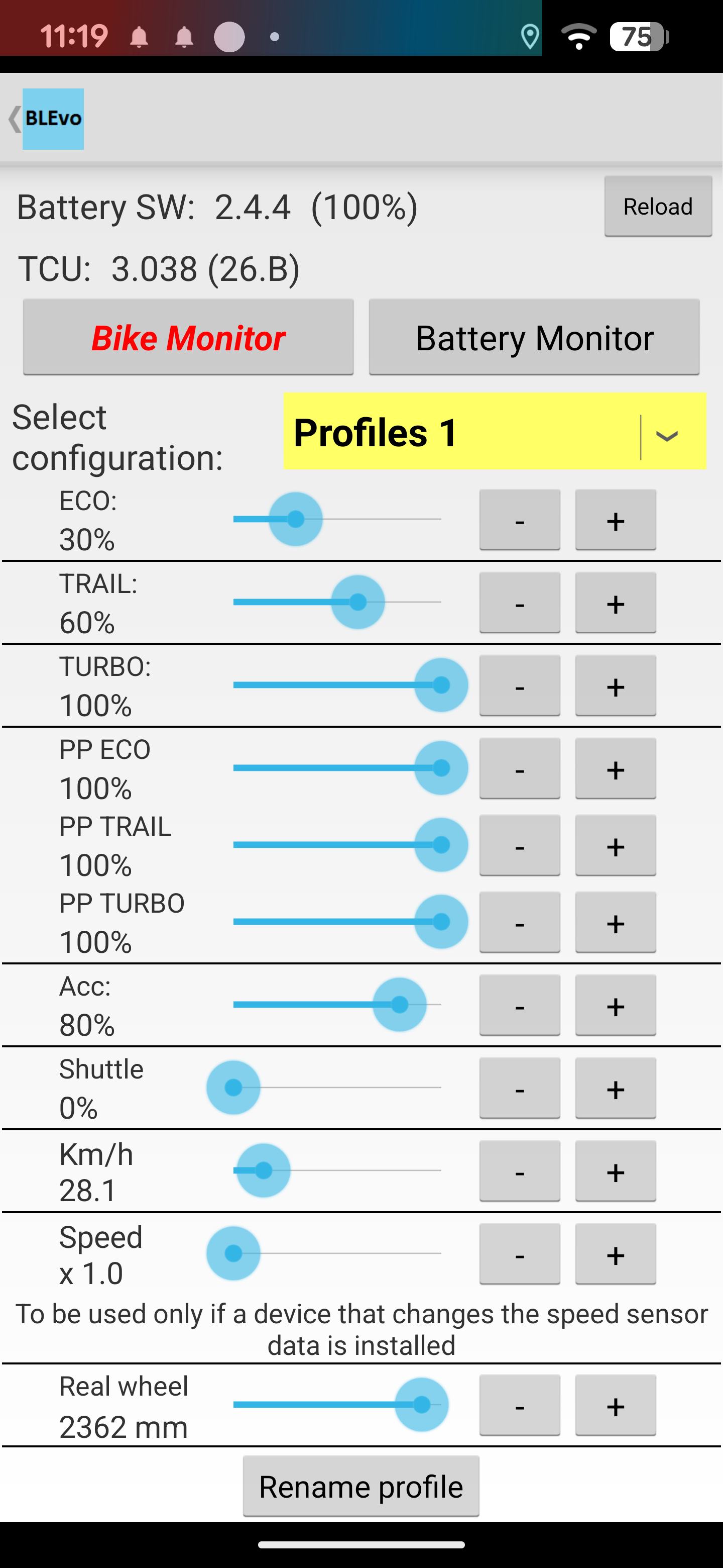

Just bought BLEVO app for my Turbo gen 3 2020. Can you please explain what is the relationship between the Normal profile config and the other profiles ie. BLEVO 100, BLEVO smart , Advanced users, etc.
When connect to bike only the BLEVo profiles, Advanced users, Profile 1-4 on the list. So the very tired, tired, normal, etc when or how they are being used !
