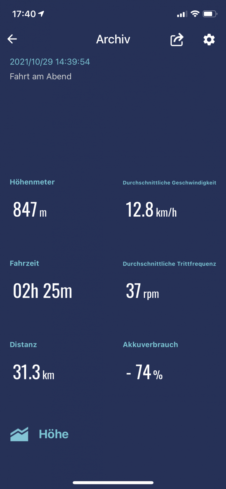

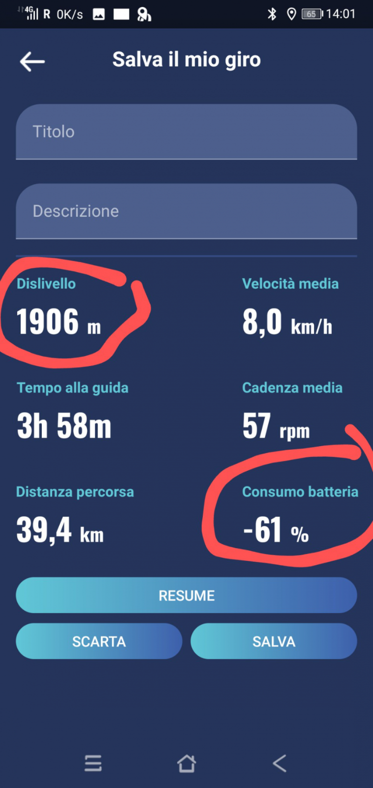

How is your experience about battery consumption. I'm a little frustrated about mine with the 625 wh. My first ride happens 95% at 200% push, so it's the middle of what is possible but it costs me 74% battery power for 31.3 km and 847hm. That means around 40km and 1000 hm it's over ☹
My weight is 92 kg.

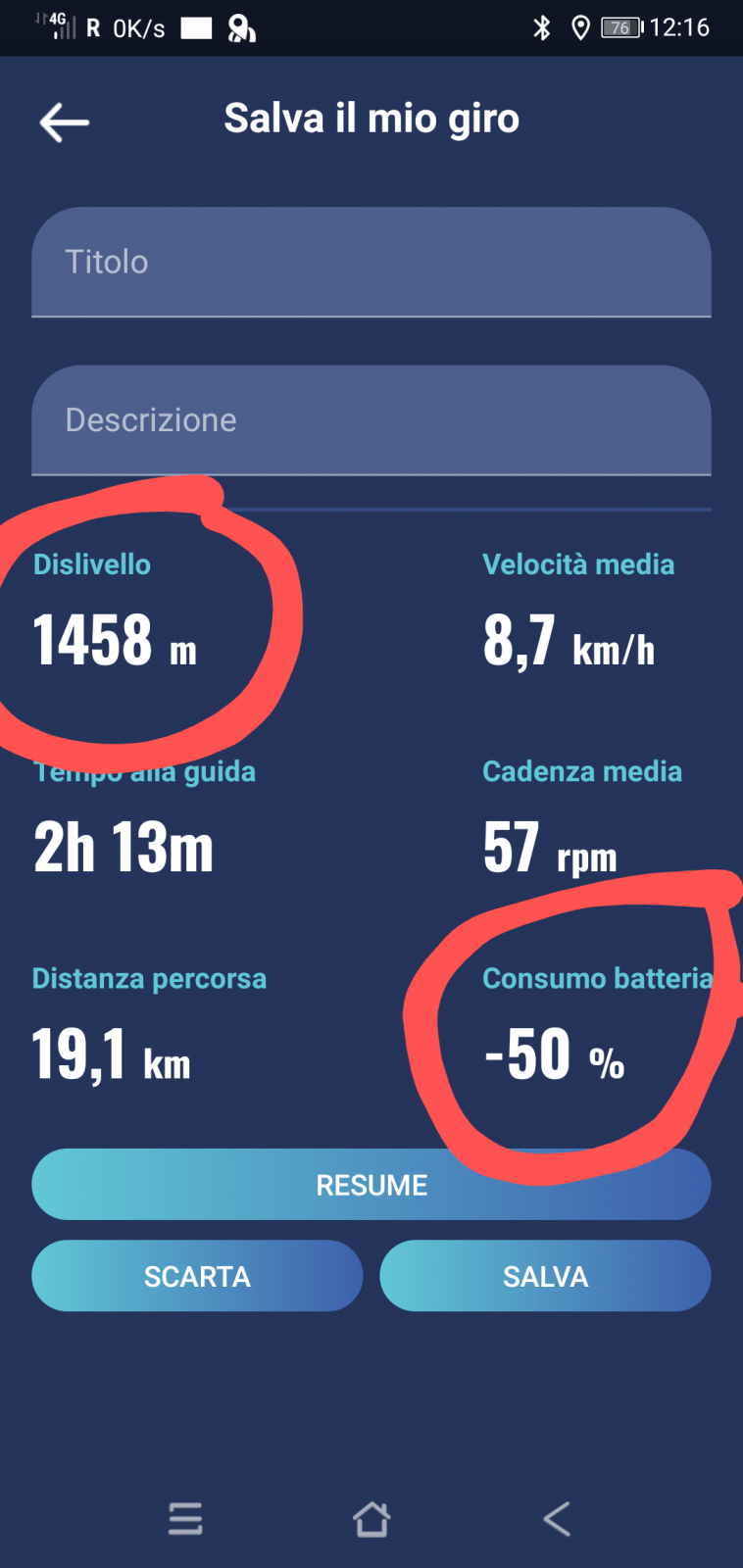

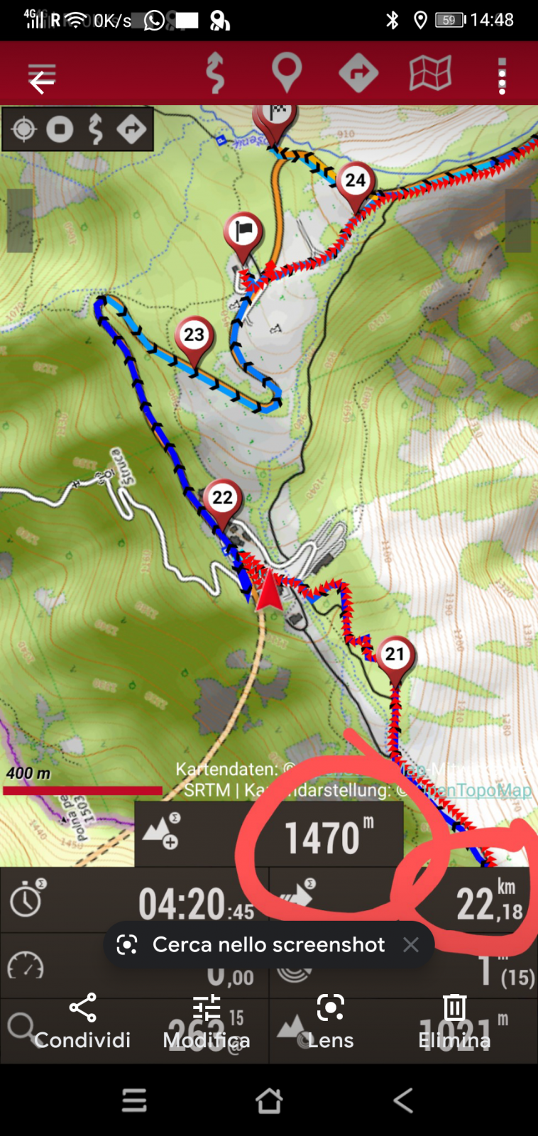

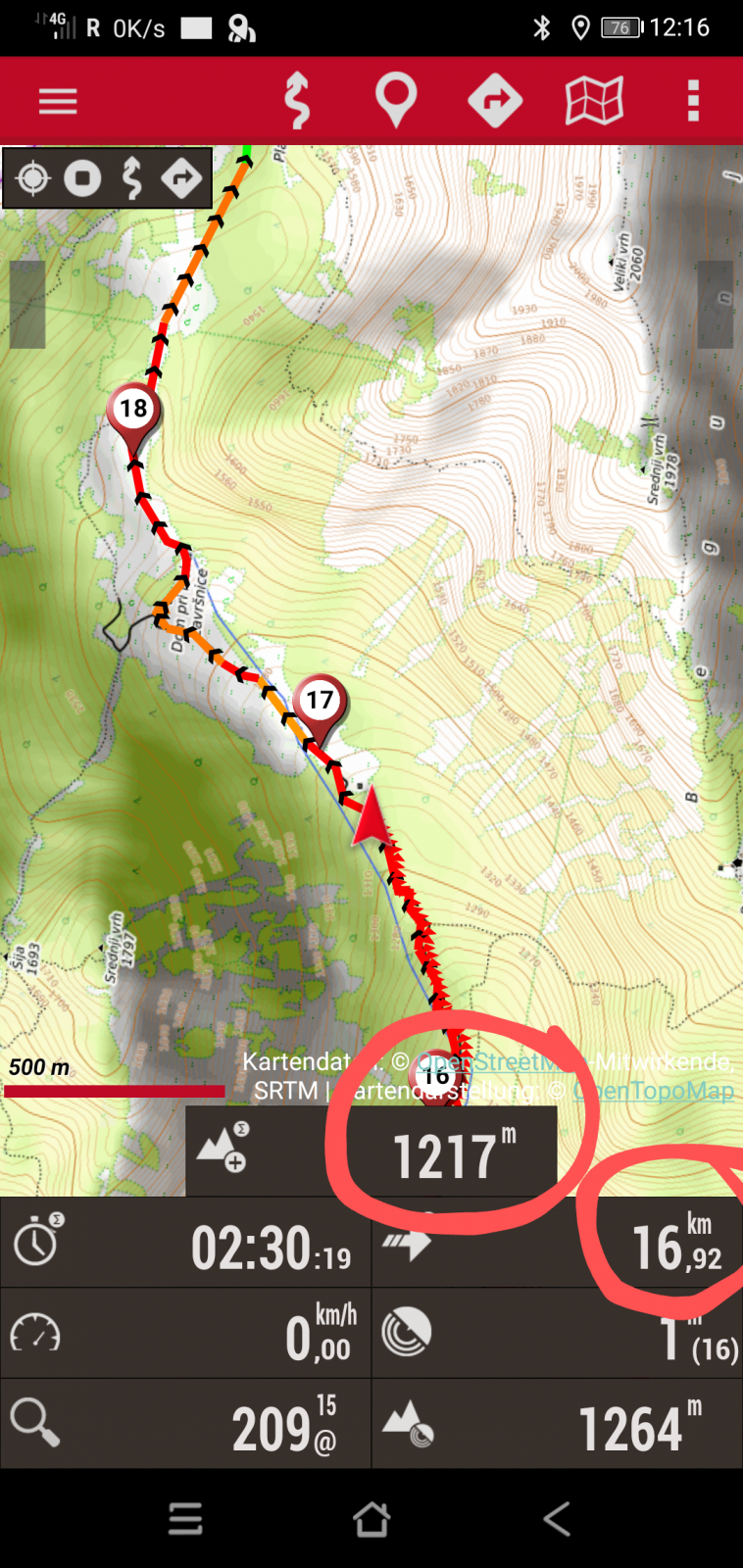

Buone notizie sull'autonomia della batteria, ma Ride Control d+ non è vero, la mia app ouxMaps di solito è vera (so che questo tour è qualcosa in più di 1400d+
-50% 1217d+ Non 1458d+
-61% 1470d+ Non 1906d+
Molto molto molto Felice!!!
PS. io sono 85kg
