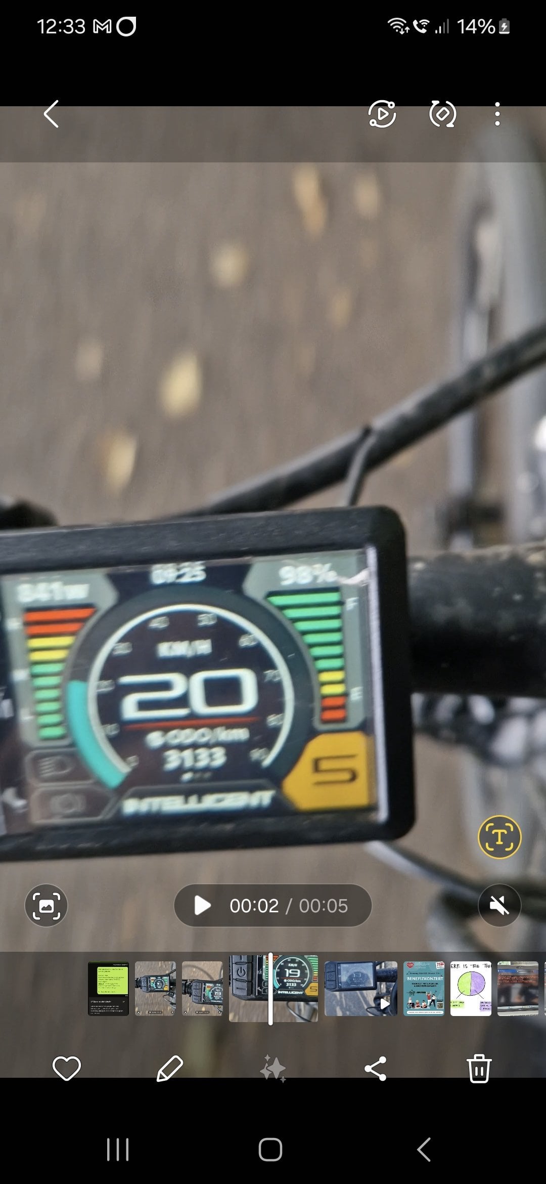

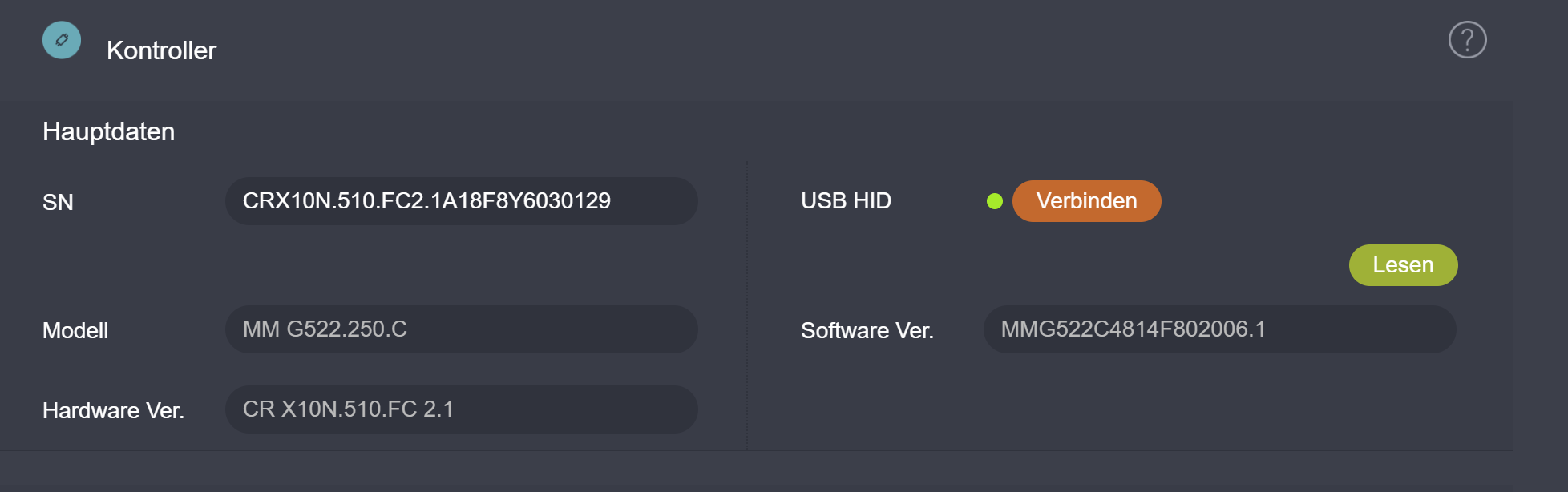

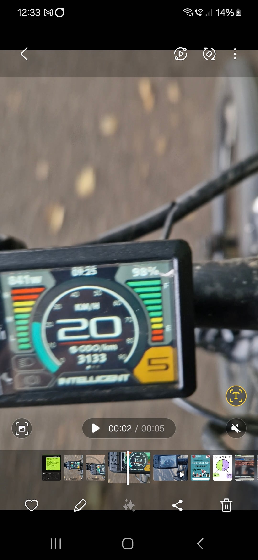

Yes, I am on a 14A Firmware and set it to 17A.
So I came up around 840 peek. the picture is a bit blurry, but you can see the Power.
And the used Firmware is shown in 2. picture.
PS: I know that OpenBafangTool can read this too. I did it that way.
Sí, tengo un firmware 14A y lo configuré en 17A.
Así que llegué a alrededor de 840 peek. La imagen está un poco borrosa, pero se puede ver el poder.
Y el firmware utilizado se muestra en la imagen 2.
PD: Sé que OpenBafangTool también puede leer esto. Lo hice así.
View attachment 163848 View attachment 163849
¿Nos podrías decir qué parámetros tenemos que cambiar para poner 17A?
