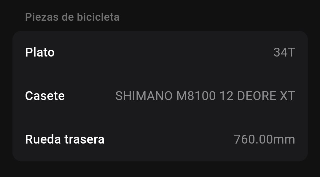

Hola tengo la verSion 00.13.04.01 no puedo cambiar ni casete ni tamaño de rueda =760mm gracias

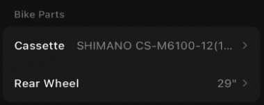

Gracias por tu feedback. ¿Te refieres a que no se pueden cambiar estos dos ajustes en la app? ¿Podrías compartir una captura de pantalla de la pantalla correspondiente?
