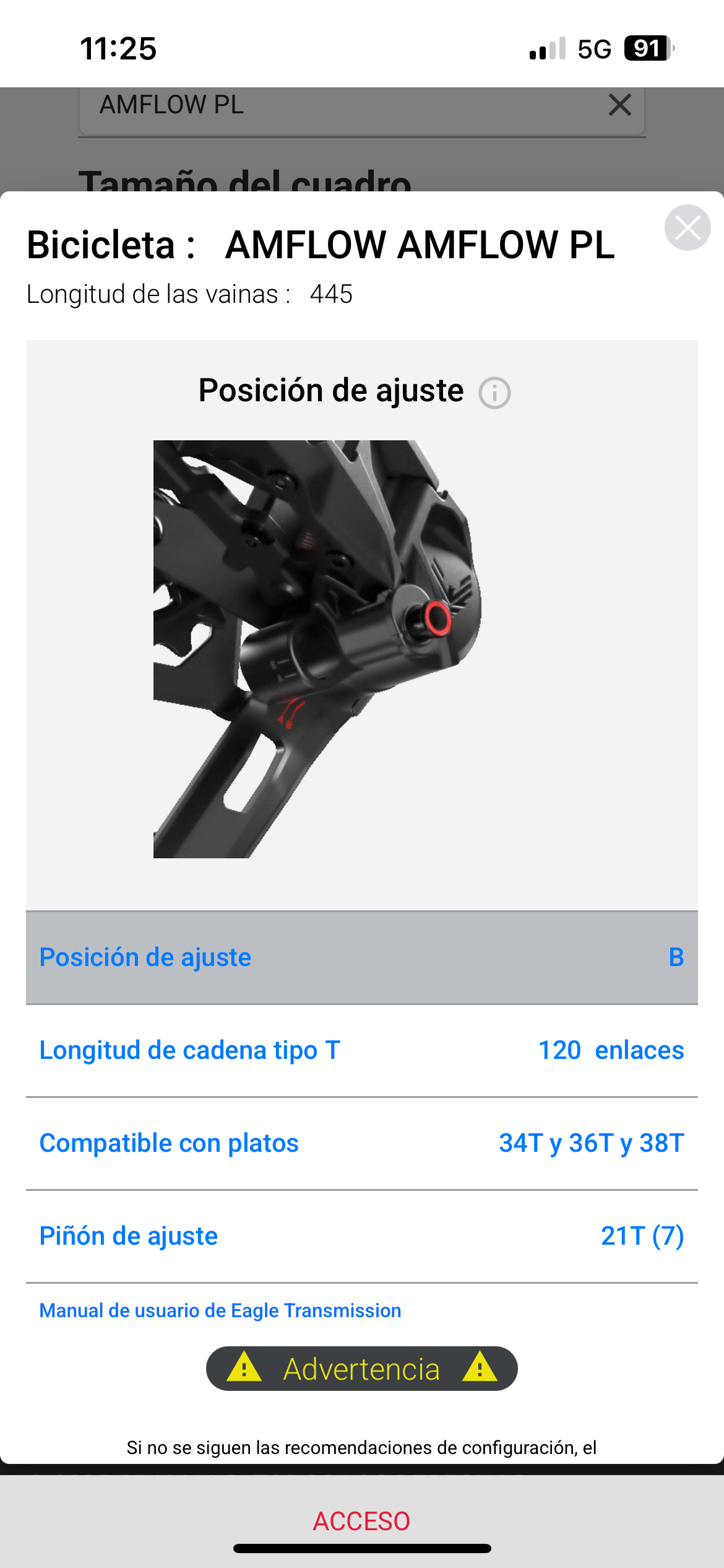

. Hola al equipo de soporte de Amflow. En el modelo Pro, el botón de configuración está en la posición A, mientras que el sitio web de SRAM para este modelo de bicicleta dice que debería estar en la posición B. ¿Alguien sabe por qué ocurre esto y dónde podría estar el error?
