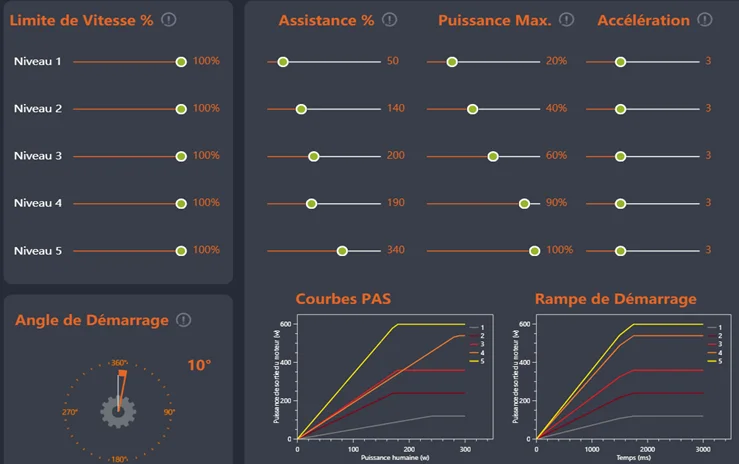

Première sortie sur de vraies montagnes, sur une piste bien connue 31,4 km 1221 m D+. Cadre intérieur E10, avec une toute nouvelle batterie E10 de Joeybike (15Ah, 21700, 5A cellules). Bien mieux que mon ancien M510 rev2 et mon ancien 17AH E10 et la batterie 15Ah dans le premier cadre où j’ai testé le RS. Ascension facile, avec plus de puissance facilement utilisée et bas régime nécessaire (60 tr/min), et la très faible consommation (ou une très bonne efficacité de la batterie). 900 m D+ avec 30 % consommés et 300 m D+ avec 20 % en mode Sport+ réglé en mode automatique.
Je suis vraiment surpris par l’efficacité de ce couple 510RS/batterie. Avec l’E10, c’est un super vélo

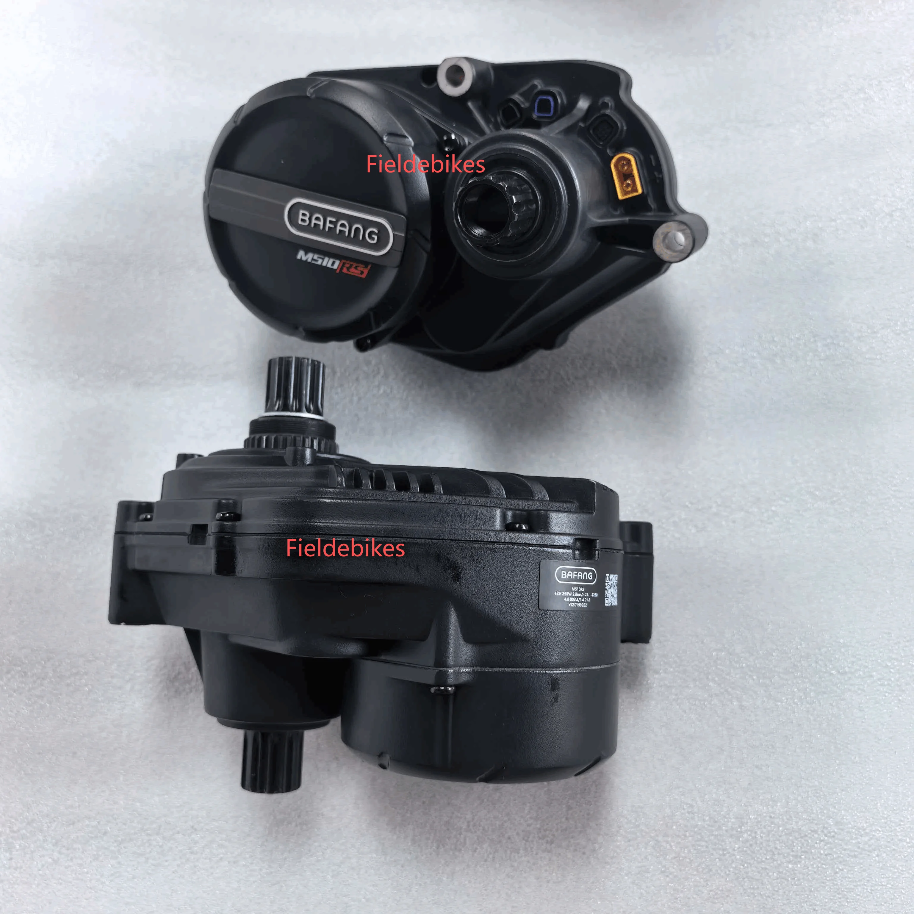

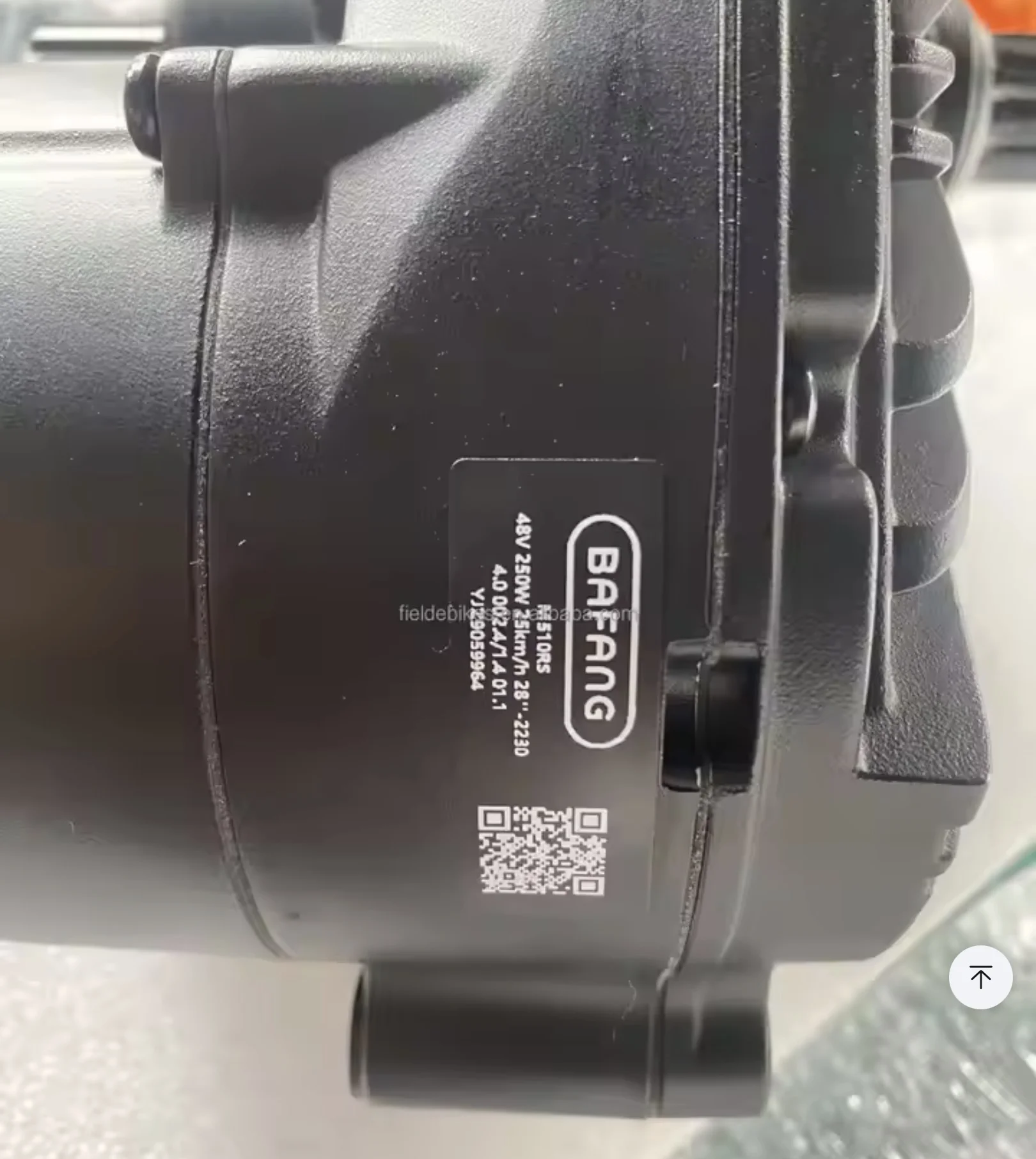

I just found this on AliExpress: | 2026 Newest b-fang M510RS Ebike Central Motor Can Protocol 48V 110Nm 250w Engine EMTB Electric Mountain Bike Middle Drive Motor
