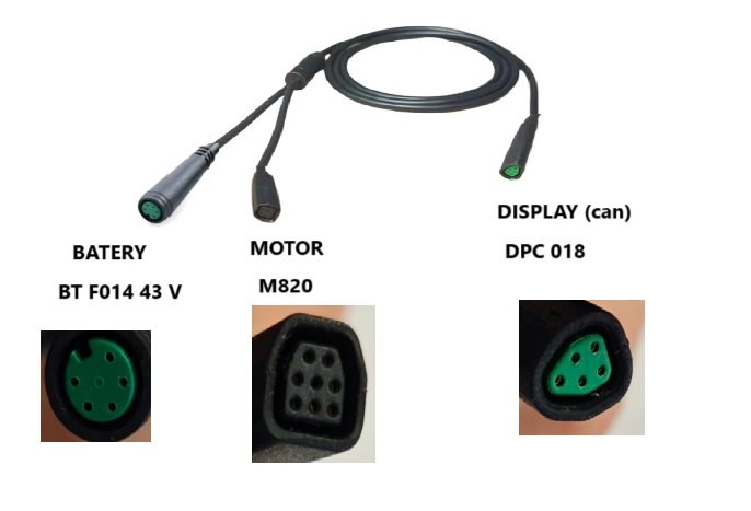

Olá, comprei um Kit com motor Bafang M820 + Bateria BT F014.410 (43V) + Display C 18 Can. O display está apenas ligado ao carregador conectado. Não sei se é incompatibilidade. Também percebi que um cabo verde (5 pinos) que sai da bateria não estava conectado, não sei se precisa de conexão.
Alguém sabe o problema * Pode ser que seja a falta desse cabo bus 1T2
Oi Ciro,
Eu tenho o M510 que tem esse mesmo cabo, com o tempo tive que comprar outro pois ele ficou folgado e a conexão não era perfeita, quando testei com o novo, funcionou perfeitamente, não sei mas parece que sua montagem é nova?Você chegou a conectar todas os cabos? Não funcionou? Qual o codigo de erro que aparece na tela?

Oi Caio, é uma montagem nova e esse cabo não veio no kit. O problema display só luga com o cabo do carregador conectado e nada funciona. Esse cabo é difícil de encontrar, nunca vi, essa imagem do cabo foi feita no foto shopping. Estou vendo com a loja que me vendeu no Aliexpress, parece que vão conseguir. Obrigado pela sua resposta.

Oi Wagner, tive problema assim, tentar olhar as conexoes, sempre bom ter de reserva os cabos adicionais CABO BUSS 1T2, com o tempo os conectores ficam laceados. principalmente onde conecta com o display devido o movimento do guidão.
