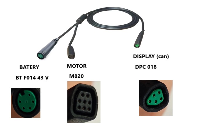

Olá, comprei um Kit com motor Bafang M820 + Bateria BT F014.410 (43V) + Display C 18 Can. O display está apenas ligado ao carregador conectado. Não sei se é incompatibilidade. Também percebi que um cabo verde (5 pinos) que sai da bateria não estava conectado, não sei se precisa de conexão.
Alguém sabe o problema * Pode ser que seja a falta desse cabo bus 1T2

Oi Ciro,
Eu tenho o M510 que tem esse mesmo cabo, com o tempo tive que comprar outro pois ele ficou folgado e a conexão não era perfeita, quando testei com o novo, funcionou perfeitamente, não sei mas parece que sua montagem é nova?Você chegou a conectar todas os cabos? Não funcionou? Qual o codigo de erro que aparece na tela?

Oi Caio, é uma montagem nova e esse cabo não veio no kit. O problema display só luga com o cabo do carregador conectado e nada funciona. Esse cabo é difícil de encontrar, nunca vi, essa imagem do cabo foi feita no foto shopping. Estou vendo com a loja que me vendeu no Aliexpress, parece que vão conseguir. Obrigado pela sua resposta.
