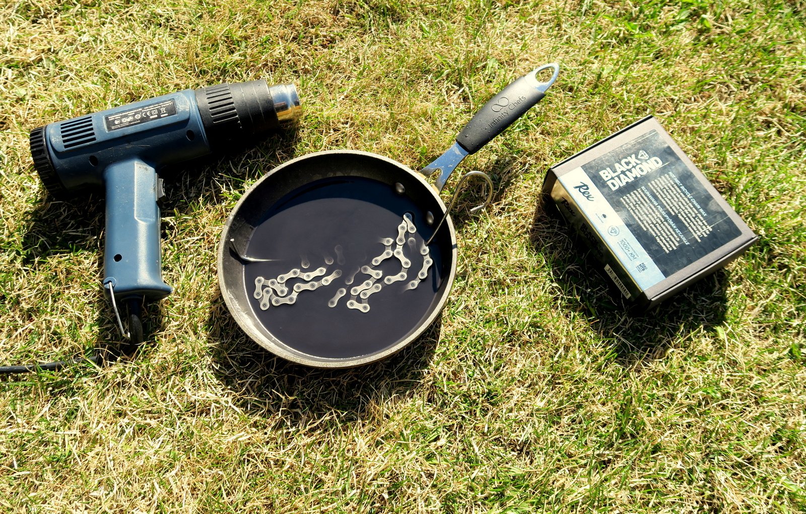

Lopettakaa öljynkäyttö joka paskaa ja likaa koko voimansiirtonne.Ketjuvahassa on tulevaisuus. Edut,ei kerää likaa ,käsittely aika 400km,MTB käytössä.Vaha on kirkas tuote voitelee hyvin.Käsittelin kahdet ketjut samalla ,uusin koko voimansiirron.Ensi ketjulla ajettu 250km, käsien koskematta. Koko voimansiirto puhdas ketjut takapakka vaihtajan rissat.Perustuu uusien ketjujen rasvanpoistoon,15 min,lämmitykseen 60-80 c ,ketjuja liikutellaan lanka pitimellä. Uusia kuvia asiasta 400 km, ilman mitään pesua,pyyhintää.

Stop using oil that craps and dirty your entire transmission. Chain wax has the future. Advantages, doesn't collect dirt, processing time 400km, MTB in use. The wax is a clear product that lubricates well. I treated two chains at the same time, renewed the entire transmission. The first chain was driven 250km, without touching it. The entire transmission is clean, the chains are on the back of the derailleur. It is based on the degreasing of new chains, 15 min, heating at 60-80 c, the chains are moved with a wire holder. New pictures about it 400 km, without any washing, wiping.
View attachment 115897 View attachment 115898
There are lots of threads on here in support of using wax for chain lubrication. In addition, there are research papers that support the use of wax. I know in my brain that you are all correct, but I'm getting good results with conventional oil and I can't be arsed to go with wax. :rolleyes:

Täällä on paljon lankoja, jotka tukevat vahan käyttöä ketjujen voiteluun. Lisäksi on olemassa tutkimuspapereita, jotka tukevat vahan käyttöä. Tiedän aivoissani, että olette kaikki oikeassa, mutta saan hyviä tuloksia tavanomaisella öljyllä, enkä voi olla vahalla.:pyöräyttää silmiä:
Steve toiset haluaa liata kätensä,niin minäkin kymmeniä vuosia.
