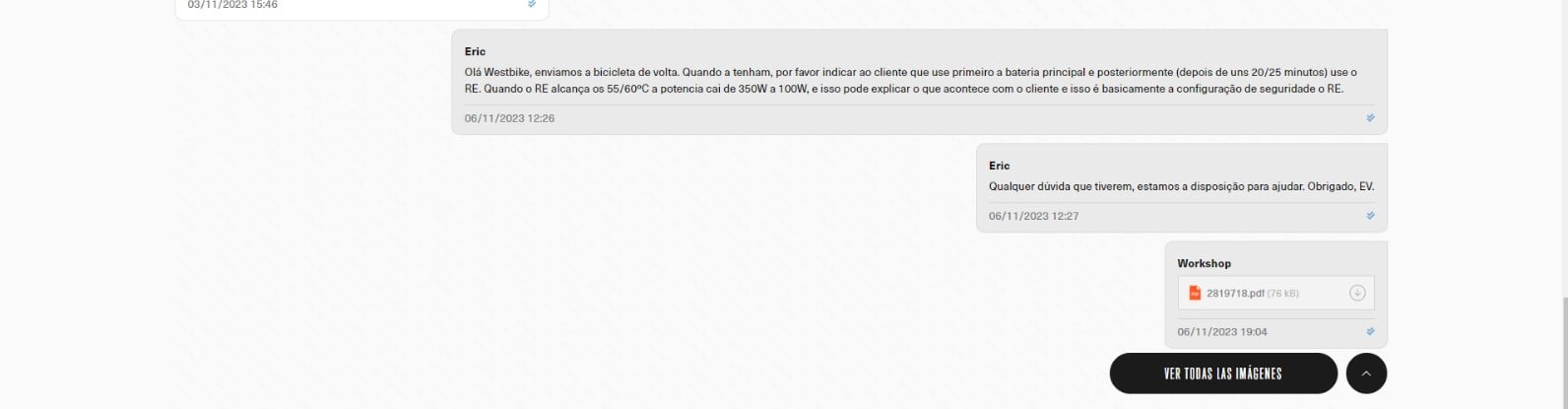

Fui buscar hoje o meu Rise M-Team de 2023 na loja onde comprei, pois esteve na Orbea durante um mês para analisar a resposta absurda que me deram.
Como será lógico não aceito e fiz uma sinceridade, pois o funcionamento da RE de 2022 não era assim e só quero o mesmo funcionamento.
Esta resposta da Orbea não faz sentido, ter que desligar o RE durante 20 a 30min e depois voltar a ligar, então e deixo a entrada do RE aberta sem cabo exposto a chuva e lama?
Ou então tenho que levar um camelback com bateria?
Estupidez, trata-se de uma resposta muito profissional, solução amadora, dei um prazo para solução até o fim de 2023, caso não exista solução quero a devolução do meu dinheiro

I can't translate the screenshot but from your reply it sounds like they have no plans to address this. That's really terrible. Thanks for the update in any case.
Luís Farinha
Sep 5, 2022
Cascais, Portugal
Não consigo traduzir a captura de tela, mas pela sua resposta parece que eles não têm planos de resolver isso. Isso é realmente terrível. Obrigado pela atualização em qualquer caso.
Basicamente dizem que devo usar primeiro a bateria interna e depois de (20 a 25min) ligar o RE, pois alegam que o RE ao atingir os 55º/60º o motor baixa a potência dos 350W para 100W, trata-se, segundo eles a segurança da bateria.
Não é correto, a RE quando esta a ficar vazia com pouca bateria, abaixo dos 70% até aos 65% perde potência e depois passa para os 100% a bateria interna e a bicicleta ficam normais, como todos os que relatam este problema informam.
Penso que este problema se deve a gestão de baterias novas que esta RISE de 2023 tem em relação a anterior de 2022 que não tinha este problema, fiz a troca de bicicleta para ter uma bateria interna maior de 540w e acho que fiquei pior, por isso estou a pedir uma solução ou devolução do dinheiro, pois o manual da Bicicleta não mencionam que a RE funcionada desta maneira que agora dizem para fazer
