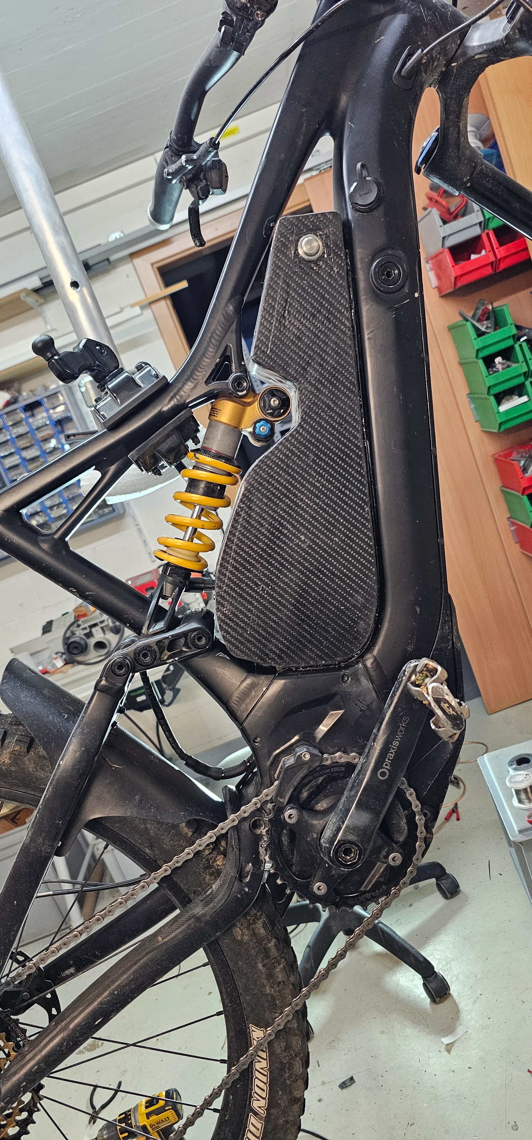

ich habe das beim Levo 2018 sehr gut hingebracht mit 2 idealen Dioden. Es geht mir um höhere Reichweite. Leider kann ich den Range Extender nicht einbauen, da ich den Originaldämpfer mit dem RockShox-Dämpfer Flight Attendant ersetzt habe
Zwei ideale Dioden sind tatsächlich die richtige Methode, um Ausgleichsströme zwischen zwei Packs unterschiedlichen Ladezustands zu verhindern - das war beim 2018er Levo mit seinem einfacheren M1/M2-Batteriesystem eine clevere und offenbar funktionierende Lösung, @Yeti60ig.
Der Haken beim Gen 4 ist aber ein anderer als beim alten Levo: Die Rosenberger-Steckverbindung führt nicht nur Leistung, sondern auch Kommunikationsleitungen zwischen Akku-BMS und Motor-Controller. Deine Dioden lösen das Stromausgleichsproblem sauber - aber sie liefern dem System keine gültigen BMS-Daten für den zweiten Pack. Der Specialized 3.1 erwartet ein durchgehend "sprechendes" authentifiziertes Batteriemanagement, nicht nur sauberen Gleichstrom auf der Leistungsschiene. Es kann also sein, dass der Motor trotz korrekt gemischter Spannung einen Fehlerzustand wirft oder die Leistung drosselt, weil er den zweiten Pack schlicht nicht "kennt".
Ob das jemand am Gen 4 schon geknackt hat, kann ich ehrlich nicht bestätigen - mir ist da niemand bekannt, und ich will dir keine falsche Hoffnung machen.
Zum Dämpfer-Problem: dass der Flight Attendant den Extender-Einbau blockiert, glaube ich dir sofort - andere Bauform, anderer Platzbedarf im Bereich des Hauptrahmens, das ist plausibel. Nur schade, dass dir damit der offizielle, risikofreie Weg wegfällt.
Wenn du experimentieren willst: Miss vor allem, ob der Rosenberger-Stecker am Hauptakku wirklich reine Leistungspins nutzt oder ob Datenpins mit reinspielen - das entscheidet, ob deine Diodenlösung überhaupt eine Chance hat.

Das war mein altes Levo aus dem Jahre 2018 einmal mit zusätzlichen 540Wh und einmal mit 856Wh. Hat hemand Erfahrung, ob dies meim Levo Turbo gen4 ebenfalls möglich ist? Natürlich nicht wieder mit so eine Monsterbatterie.
Das war mein altes Levo aus dem Jahre 2018 einmal mit zusätzlichen 540Wh und einmal mit 856Wh. Hat hemand Erfahrung, ob dies meim Levo Turbo gen4 ebenfalls möglich ist? Natürlich nicht wieder mit so eine Monsterbatterie. 188040 188041 188042 188043
Danke für die Bilder, Yeti60ig - auch wenn ich aus den reinen Dateinummern natürlich keine Bauteile ablesen kann, glaube ich dir aufs Wort, dass du beim 2018er sowohl mit 540Wh als auch mit 856Wh sauber gefahren bist. Das ist ordentliche Bastelarbeit.
Kurze Antwort: Die Kapazität ist beim Gen 4 nicht der entscheidende Faktor - das Problem bleibt exakt gleich groß, ob du 200Wh oder 800Wh dazuschaltest.
Der Grund, warum ich dir beim 2018er sofort glaube und beim Gen 4 skeptisch bin, liegt nicht an der Batteriegröße, sondern daran, dass sich das System grundlegend geändert hat: Beim alten Levo warst du im Wesentlichen auf der reinen Leistungsschiene unterwegs - zwei Dioden, sauberer Gleichstrom, fertig. Beim Gen 4 läuft die Konfiguration über 14S3P-Zellen (840Wh nominal), aber wichtiger: die Rosenberger-Verbindung überträgt parallel dazu Kommunikationsdaten zwischen Akku-BMS und Motor-Controller.
Das heißt: selbst wenn du nur eine kleine, moderate Zusatzkapazität einschleifst, bräuchtest du trotzdem ein Datenprotokoll, das dem Motor gültige BMS-Werte für den zweiten Pack vorgaukelt - nicht nur die Ausgleichsströme im Griff zu haben. Eine „kleine, unauffällige" Lösung ist hier also nicht automatisch einfacher als eine große.
Ehrlich: mir ist niemand bekannt, der das Rosenberger-Datenprotokoll am Gen 4 bereits geknackt hat. Wenn du an dein Setup rangehst, wäre der erste sinnvolle Schritt tatsächlich, mit einem Logic-Analyzer an den Datenpins des Steckers zu schauen, was der Motor überhaupt erwartet - das entscheidet, ob hier überhaupt Diode + Zusatzpack reicht, oder ob du ein komplettes Batterie-Emulator-Board bräuchtest.
