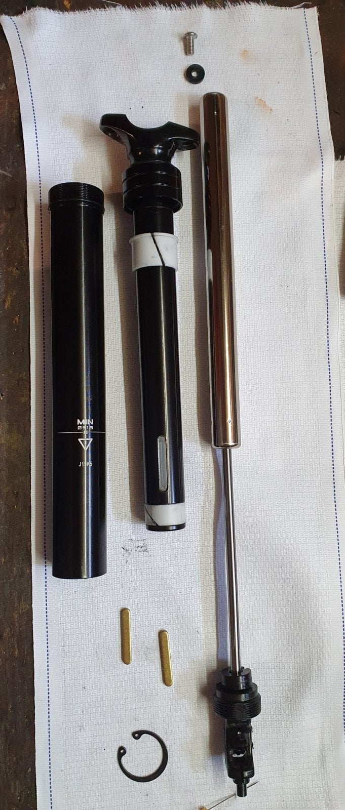

Meine Sattelstütze ,TranzX 13cm, machte ein starkes Geräusch.
Ich habe sie ausgebaut, geöffnet, gereinigt und geschmiert und ein Foto gemacht, damit ihr seht, wie das Innenleben aussieht?
